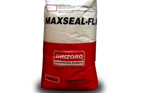

МАКССИЛ
FLEX-M
Характеристики
МАКССИЛ ФЛЕКС-М – однокомпо-
нентна суміш на цементній основі. Після
змішування з водою, утворює високое-
фективне еластичне покриття, для гідроі-
золяції і захисту бетону від позитивного і
негативного тиску води.
